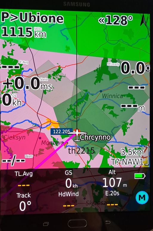

Robert, tablet dotarł i chyba mam diagnozę. Zerknij na fragment z wewnętrznego logu uruchomieniowego LK:
Kod: Zaznacz cały
[003814352] . Terrain Open RasterMapRaw </storage/emulated/0/Android/data/org.lk8000.test/files/_Maps/Polska.dem>
[003814352] ... Terrain size is 36505470
[003814352] ... Available memory is 147788kB
[003814352] ... Terrain : use memory mapped file
Jak widać rozmiar pliku DEM (to kilobajty - mimo, że LK tego nie pokazuje) - jest większy niż dostępna pamięć. Z tego powodu Android - jak zawsze w takim wypadku używa pliku do odwzorowania większej pamięci. To nic nadzwyczajnego - to typowa funkcjonalność. Ale tu zaczynają się problemy. Na twoim tablecie ta procedura kończy się błędem - zwracanym przez samego Androida. Możliwości są dwie: albo uszkodzona jest sama pamięć urządzenia - albo wadliwie działa biblioteka odpowiedzialna za tę operację mapowania. Konkretne określenie - która to z przyczyn wymagałaby sporo dodatkowego czasu i być może debugowania samego Androida. Niestety ale to wielogodzinna praca - i poza wiedzą... najpewniej niczego nie zmieni.
LK uruchamia się i wygląda na to, że działa prawidłowo - pod warunkiem, że nie załadujesz żadnego - nawet najmniejszego pliku DEM. Generalnie pliki DEM są pamięciożerne i muszą być załadowane jednocześnie w całości (w przeciwieństwie do map, które są dzielone na warstwy i obszary).
Po co jest plik DEM? On zawiera informacje o wysokości gruntu. Bez tego LK działa poprawnie ale nie pokaże ukształtowania terenu, wysokości nad terenem itd.
