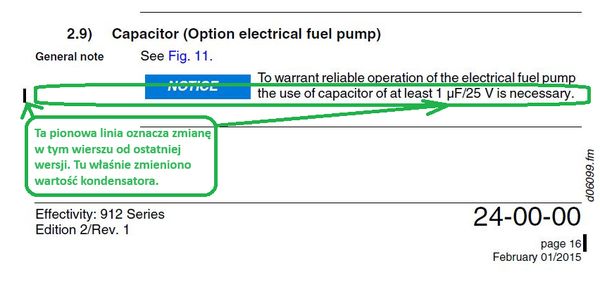

Robert, o jakim dokumencie Rotaxa piszesz? Może o Installation Manual For Rotax 912 Series oznaczonym indeksem IM-912 ze stycznia 2007 roku? Bo w najnowszej wersji tego dokumentu ze stycznia 2021 znajdziesz:
Zmiana rekomendowanej wartości kondensatora nastąpiła w lutym 2015 roku. To był błąd. Warto zawsze korzystać z najnowszej dokumentacji. Link do świeżej IM-912: https://www.rotax-owner.com/pdf/IM_912_ ... Ed3_R0.pdf

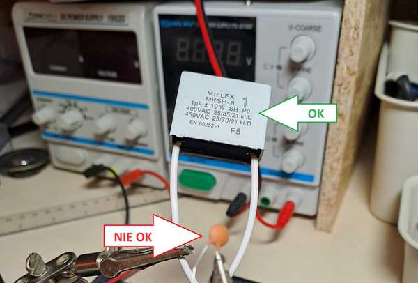

Kondensator może być dowolny - tylko nie elektrolityczny. Dlaczego - już wyżej opisywałem. Dla jasności zrobiłem zdjęcie kondensatora, który do bocznikowania pompy używam od lat i zamontowałem w wielu statkach powietrznych. Dla porównania na foto jest też kondensator o takiej pojemności i też ceramiczny ale innego typu - na niskie napięcie. Polecam jednak stosowanie "tej szarej kostki". Kondensator jest wtedy w plastikowej obudowie zalanej żywicą. Jest odporny na stosunkowo cięzkie warunki pracy, w szczególności drgania i wilgoć. Ten brązowy, maleńki kondensator ceramiczny najpewniej rozpadnie się od drgań.
I jeszcze raz przypominam - kondensator montujemy na samych końcówkach pompy, z krótkimi wyprowadzeniami. Żadnych dodatkowych kabli itd.

To byłoby trudne, bo wersji dokumentu IM było w międzyczasie kilkanaście. W zależności kto z jakiej korzysta - inne zmiany należy uwzględnić. Trzeba byłoby utworzyć mocno skomplikowaną macierz. Nie ma raczej innej drogi niż przekartkowanie dokumentu. Dodam, że ostatnie zmiany w danym dokumencie są oznaczane w identyczny sposób jak w AIP - czyli pionową czarną kreską, która wskazuje wiersze (lub wiersz), które zostały zmienione. Zerknij na zrzut dotyczący kondensatora, który zamieściłem wyżej. Właśnie linie z wartością tego kondensatora są z boku oznaczone tą linią. Podmieniłem zrzut, żeby wskazać to miejsce i sposób oznaczania zmian.
