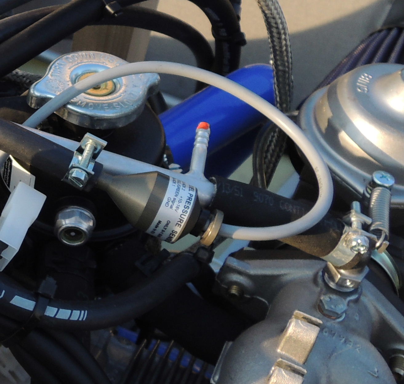

Robert mam jeszcze pytanie jeżeli chodzi o czujnik. Masz jakiś model "lotniczy" czy adaptacja z motoryzacji? Coś polecasz?Robert Olszak pisze: pn sty 15, 2024 8:58 pm Czujnik ciśnienia jest zamontowany do rozdzielacza na krótkim ok. 5 cm przewodzie.

Re: Rotax 912 dodatkowa pompa paliwa
Nie wiem czy mój czujnik jest lotniczy, chociaż o ile dobrze pamiętam, kupiłem go chyba w Fastonie.
Sądzę, że nie jest to adaptacja z motoryzacji i nie wiem jakiej jest produkcji.
Jest solidnie wykonany i od lat pracuje bez zarzutów.
Jego zakres pomiarowy: 0-1 bar

Dodam tylko, że mam dokładnie ten sam czujnik, identycznie zamocowany. To krajowy wyrób dedykowany do Rotaxa. Bardzo trwały i liniowy w prawie całym zakresie. Jako wyrób lotniczy... ma też odpowiednią cenę

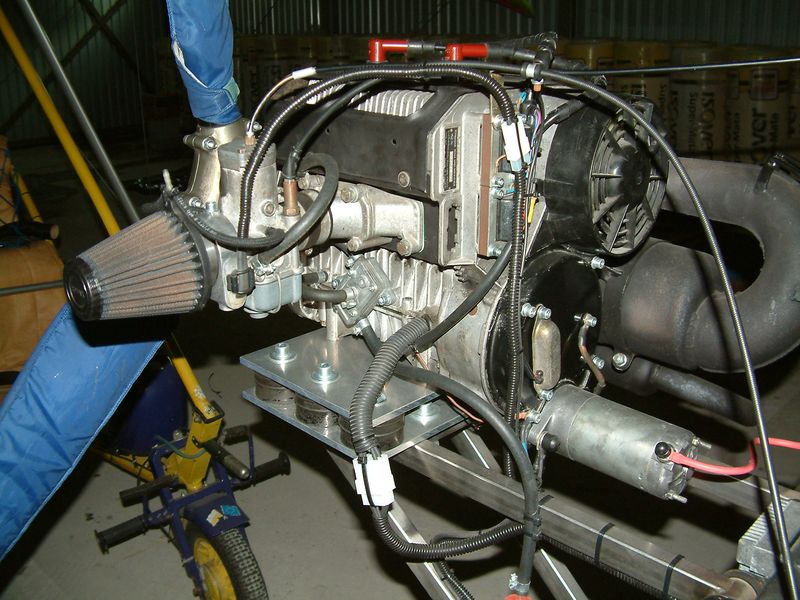

Po tym jak zaliczyłem w marcu dwa oblodzenia gaźnika będę też montował elektryczne podgrzewy gaźników. Zjawisko oblodzenia jest powszechnie znane ale najczęściej mówi się o stopniowej utracie mocy. U mnie oblodzenie objawiło się w ten sposób, że po zdjęciu gazu silnik stracił wolne obroty i zgasł. Po zdjęciu filtra powietrza było widać jak przepustnica skrzydełkowa obłożona jest lodem. Wrzucam fotkę jako ciekawostkę.

Jeżeli chodzi o podgrzewy gaźników, to na Twoim miejscu zamontowałbym wodne.
Miałem elektryczny w Rotaxie 447 i był bardzo mało wydajny. Na zdjęciu jest to element pomiędzy filtrem powietrza, a gaźnikiem.
Praktycznie, żeby to miało jakiś sens, to musiałem włączać go sporo przed startem i nie wyłączać przez cały lot.
Nie wiem jaki masz typ tego podgrzewacza, ale żeby był wydajny, to musi mieć sporo mocy. A co za tym idzie duży pobór prądu.
Jedno pytanie na temat Twojego wskaźnika ciśnienia paliwa - dlaczego na wskaźniku wskazówka nie jest na pozycji zerowej?
W całości się z Robertem zgadzam. Wprawdzie sam stosowałem zawsze podgrzewy wodne (zarówno w 582 jak i 912), z którymi nigdy nie miałem problemu ale jako mechanik spotkałem się wiele razy z podgrzewami elektrycznymi. Była taka kiedyś "moda" w silnikach 582 sprowadzanych z UK, że często stosowane były podgrzewy elektryczne. Generalne wady:Robert Olszak pisze: wt mar 19, 2024 9:16 pm Jeżeli chodzi o podgrzewy gaźników, to na Twoim miejscu zamontowałbym wodne.
- Słaba, wręcz symboliczna wydajność (szczególnie modele "wkręcane" w korpus gaźników).
- Bardzo duży pobór prądu (para, tych najmniejszych pobiera stale 3.5A+).
- Wymagane krótkie, o dużej średnicy przewody (dla zmniejszenia rezystancji).
- Pozornie wygodne włączanie przełącznikiem wymaga tak naprawdę stosowania sterowanego przekaźnika, bo prowadzenie bezpośrednio przewodów przez całą motolotnię/samolot wprowadza bardzo znaczącą rezystancję. W UK inspektor BMAA nie zaaprobuje takiego montażu.
- Z racji dużego poboru prądu szybka degradacja ewentualnych złączek czy styków przekaźników.
- Konieczność starannego obliczenia poboru prądu w kontekście całej instalacji (szczególnie dla 582) i upewnienie się, że instalacja (w tym odbiorniki) to udźwignie. Diagnozowałem kiedyś motolotnię z 582, która w nieprzewidywalnych (pozornie) okolicznościach traciła moc (chwilowo). Okazało się, że styki podgrzewów były mocno zaśniedziałe, a cała instalacja po włączeniu podgrzewów pracowała na granicy. Momentami - pod wpływem drgań i wygrzania - styki łączyły lepiej i powodowały przeciążenie instalacji (de facto lepsze połączenie podgrzewów). Napięcie spadało o nieco ponad 2V co powodowało, że zapłon DCDI działał dużo słabiej...
