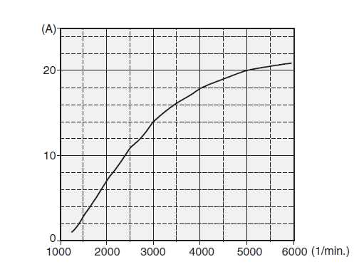

Przy 80W to minimum 6,7A, przy 100W - minimum 8,3A. To już poważny prąd. Zwracam uwagę, że wewnętrzny alternator daje max. 250W AC przy obrotach 5800 czyli niespełna 21A. AC - czyli przed prostownikiem (mostkiem Graetza), który daje spadek napięcia 2 x 0.7V (w każdym "kawałku" sinusoidy AC w "prostowaniu" biorą udział dwie z czterech diod). W zależności od napięcia AC mostek może "zjeść" nawet 5-8% mocy.
Regulator może przenieść do 22A. Nieoficjalne informacje od inżynierów Rotaxa mówią, że stały pobór prądu > 13A istotnie wpływa na żywotność regulatora (podkreślam - zasłyszane - nie widziałem żadnych "dowodów"). Poniżej wykres prezentujący wydajność zestawu (alternator+regulator) w zależności od obrotów. Przy obrotach jałowych i włączonych podgrzewach jest duża szansa, że będziesz "konsumował" akumulator (wydajność przy 1800rpm = ~6..7A).
Wszystko powyższe dotyczy oczywiście wewnętrznego alternatora. Jeżeli masz zewnętrzny to wydajność mnożysz ~ x 2.5
Rotax Installation Manual, 912 Series, 24-00-00, page 8, fig. 3.

Rysiu dziękuję. To są cenne informacje zarówno w kontekście montażu jak i eksploatacji.

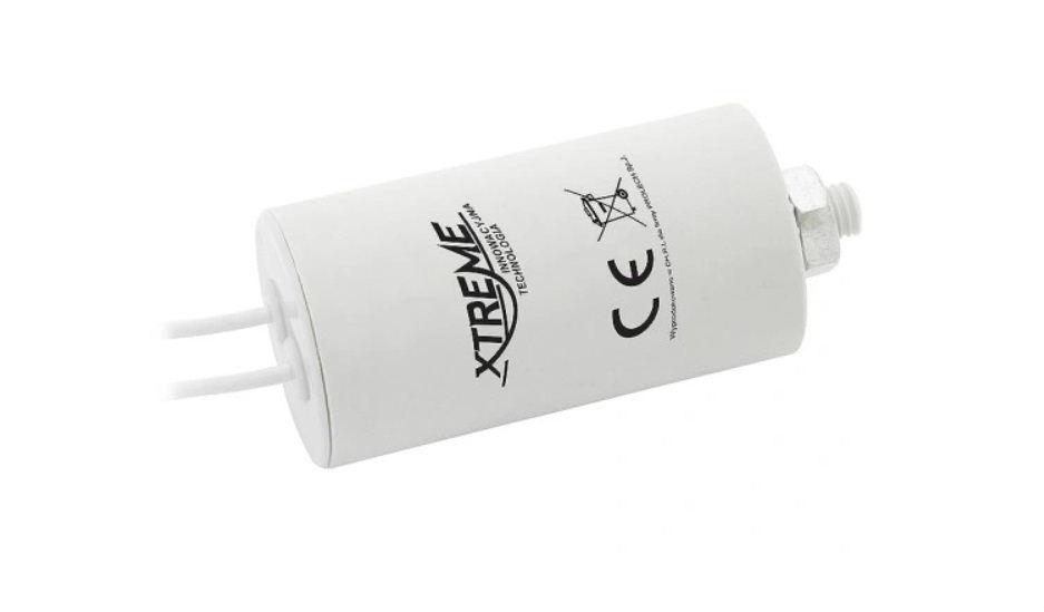

Ten kondensator moim zdaniem jest trochę zbyt delikatny.
Ja sobie sprawiłem taki jak na zdjęciu. Trochę pancerny, ale za to bardzo wytrzymały i idealnie pasujący w miejsce poprzedniego, który był nieodpowiedni.
Co do zasadności stosowania tego kondensatora, to może lepiej jak się wypowie Rysiek. Będzie bardziej fachowo

- Kondensator.jpg (26.07 KiB) Przejrzano 1849933 razy
Re: Rotax 912 dodatkowa pompa paliwa
Tak, ten kondensator to typowy ceramiczny, niezbyt odporny na warunki w jakich przyjdzie mu pracować. Wibracje, wilgotność, duże różnice temperatur. Raczej poszedłbym w coś trwalszego, szczegolnie, że ceramiczny może się po prostu pokruszyć. Widziałem już takie przypadki wprawdzie w nasobnych radiach ale na motolotni będzie nawet gorzej...
Co do jego funkcji, to przede wszystkim przeciwzakłóceniowa ale nie tylko o radio chodzi. Kiedyś miałem przypadek w RDAC MGL czyli module, który zbiera parametry silnika i jedną skrętka przesyła do głównego modułu, w którym po włączeniu pompy... szalały odczyty cisnienia oleju. Powód - ulamana końcówka kondensatora.

No to kondensator mam do zmiany. A co sądzicie o tym z linku? W opisie podają, że to typ polipropylenowy.
https://www.tme.eu/pl/details/i150v515k ... gJrYvD_BwE
Bardzo dobry. Wnętrze zalane żywicą. Właśnie taki powinien być.

Robert Olszak pisze: czw mar 21, 2024 10:41 pm
Robert czy na pewno był nieodpowiedni? Rysiu pisał, że on ma inną funkcję i służy do obciążenia regulatora. Czyli powinny być chyba 2 kondensatory tj. jeden 22000uF i jeden przy pompie 1 uF. Ja w Echo mam w okolicy tablicy przyrządów zamontowany 22000uf i kolega ma też w Sypperze więc chyba jest ok. Rysiu prośba o wyjaśnienie

Według mnie... obaj macie racje
. Zrozumiałem, że Robert ma dwa kondensatory 22kuF. Tymczasem ten bocznikujący pompę to powinien być 1uF, a 22kuF powinien obciążać regulator. Jest bardzo wazny, bo zabezpiecza regulator przed uszkodzeniem w wypadku awarii/odłączenia akumulatora.

Rysiek, tak właśnie było.Ryszard Lewandowski pisze: pt mar 22, 2024 8:38 pm Według mnie... obaj macie racje. Zrozumiałem, że Robert ma dwa kondensatory 22kuF.
W obwodzie regulatora napięcia mam taki jaki jest wymagany (22 000 uF).
W obwodzie pompy paliwa miałem taki sam dlatego, że jak budowałem sprzęt, to w aktualnej na tamten czas instrukcji zabudowy był błąd, który później Rotax poprawił.
Dzięki Tobie zostałem oświecony i wyprowadzony z błędu.
