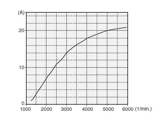

Piotr Boruszewski pisze: śr mar 20, 2024 2:51 pm Moc 2x40W lub 2x50W.
Przy 80W to minimum 6,7A, przy 100W - minimum 8,3A. To już poważny prąd. Zwracam uwagę, że wewnętrzny alternator daje max. 250W AC przy obrotach 5800 czyli niespełna 21A. AC - czyli przed prostownikiem (mostkiem Graetza), który daje spadek napięcia 2 x 0.7V (w każdym "kawałku" sinusoidy AC w "prostowaniu" biorą udział dwie z czterech diod). W zależności od napięcia AC mostek może "zjeść" nawet 5-8% mocy.
Regulator może przenieść do 22A. Nieoficjalne informacje od inżynierów Rotaxa mówią, że stały pobór prądu > 13A istotnie wpływa na żywotność regulatora (podkreślam - zasłyszane - nie widziałem żadnych "dowodów"). Poniżej wykres prezentujący wydajność zestawu (alternator+regulator) w zależności od obrotów. Przy obrotach jałowych i włączonych podgrzewach jest duża szansa, że będziesz "konsumował" akumulator (wydajność przy 1800rpm = ~6..7A).
Wszystko powyższe dotyczy oczywiście wewnętrznego alternatora. Jeżeli masz zewnętrzny to wydajność mnożysz ~ x 2.5
Rotax Installation Manual, 912 Series, 24-00-00, page 8, fig. 3.
