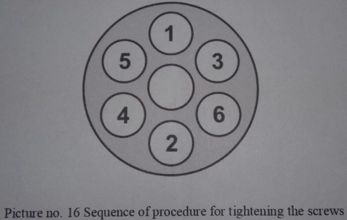

autor: Zdzisław
Poniżej zdjęcie z jaką kolejnością zakręcamy śruby, jeżeli zakręcamy z siłą np.22,5 Nm. to najpierw wszystkie dociskamy z siłą 19-20 Nm. na końcu z siłą 22,5 Nm. (znalezione na stronach Sport Aircraft)
