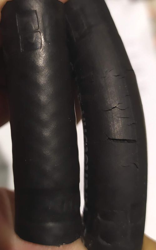

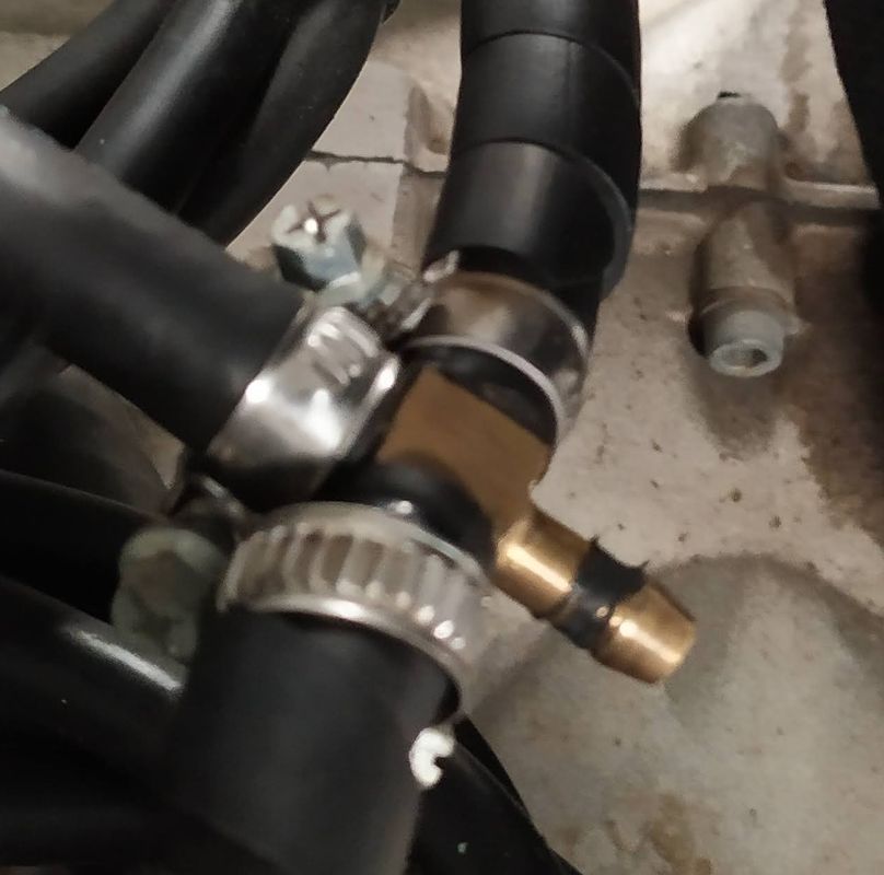

Kilka dni temu trafił mi w ręce wózek, który miał zabudowaną instalację paliwową jakieś 2.5 roku temu. Tak się złożyło, że większość instalacji była zbudowana przewodami SEMPERIT. Ale jeden niewielki odcinek - w pobliżu elektrycznej pompy paliwowej - przewodem GATES. Praktycznie każdy odcinek SEMPERITa, przy gaźnikach, oba przewody do/z pompy mechanicznej, powrót, bypass przy elektrycznej pompie paliwowej mają liczne pęknięcia, stwardnienia itd. W kilku przypadkach w pęknięciach... widać wewnętrzne wzmocnienie tekstylne. W kilku miejscach po zdjęciu przewodów na króćcach SEMPERIT pozostawił cienką warstwę gumy, która oddzieliła się od węża (takie zjawisko było opisane w biuletynie SEMPERIT). Przewód GATES nie ma natomiast żadnych oznak degradacji.
Poniżej fotografia, która pokazuje dwa małe odcinki dopięte do tego samego trójnika przy pompie elektrycznej. Ten po lewej to GATES, ten po prawej SEMPERIT.
Druga fotografia (przepraszam niezbyt ostra) to jeden z krócców, na którym pozostał fragment wewnętrznej warstwy SEMPERITa.

- IMG_20200122_100240.jpg (68.15 KiB) Przejrzano 16312 razy
- IMG_20200123_235208.jpg (36.46 KiB) Przejrzano 16316 razy
