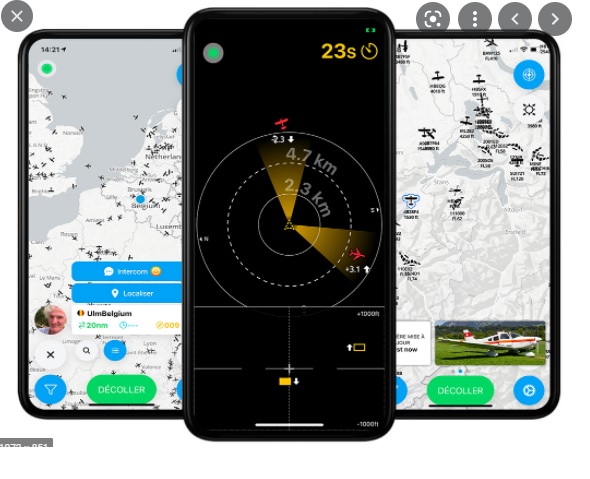

Witam
Nie dawno na stronach typu gogleplay czy appstore pojawiła się fajna darmowa aplikacja o nazwie SAFESKY
Czy ktoś z kolegów używał tej aplikacji ?
Potestowałem ją troche na ziemi i w powietrzu i twierdze że jest to przydatna pomoc w locie.
Jej zadaniem jest ostrzeganie przed możliwą kolizją w locie z innym SP
Do jej działania wystarczy smartfon z GPS i zasięg internetu
Aplikacja widzi praktycznie cały ruch lotniczy , tzn SP które mają jakikolwiek nadajnik pozycji typu Transponder ADSB , FLARM , OGN i aplikacje SAFESKY.
Po uruchomieniu aplikacji telefon zaczyna wysyłać aktualną pozycję GPS , i kazdy inny użytkownik apki SAFESKY widzi nasza pozycje na mapie.
Program działa całkiem dobrze , pokazuje pozycję zbliżających się SP w pionie i w poziomie wzgledem nas
Do tego moze współpracować z nawigacjami np ze SkyDemon
Polecam bo dzięki niej mamy jakiś wgląd w sytuację ruchu lotniczego w czasie lotu, Aplikacja jest w jezyku polskim i jest łatwa w obsłudze
