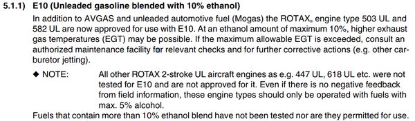

Rotax już jakiś czas temu popełnił dokument (kilka razy aktualizowany), który opisuje generalnie jakie płyny w ich silnikach mogą być stosowane. Można zajrzeć np. tu: https://legacy.rotaxowner.com/si_tb_inf ... st-008.pdf - gdzie w rozdziale 5.1.1 czytamy:
co w bardzo luźnym tłumaczeniu:
Dodatkowo poza AVGAS i bezołowiowym paliwiem samochodowym - silnik 503UL i 582UL są obecnie dopuszczone do używania paliwa z E10. W przypadku etanolu w wielkości maksymalnie 10% mogą wystąpić wyższe temperatury gazów wylotowych (EGT). Jeżeli maksymalne wartości EGT są przekroczone należy skonsultować się z autoryzowanym serwisem w celu dodatkowych testów i ewentualnie dalszych modyfikacji (np. inne dysze w gaźnikach).
Co ważne - dodatkowa notatka w tym tekście informuję, że pozostałe silniki 2T (np. 447, 618...) powinny używać dotychczasowego paliwa z domieszką E5. Mimo, że nie są znane negatywne skutki używania E10 w tych silnikach. Praktycznie chodzi o to, że dla pozostałych silników Rotax nie przeprowadził żadnych testów dla E10. Silniki 503 i 582 były w kontrolowanych warunkach używane z E10 - dlatego takie oficjalne stanowisko.
