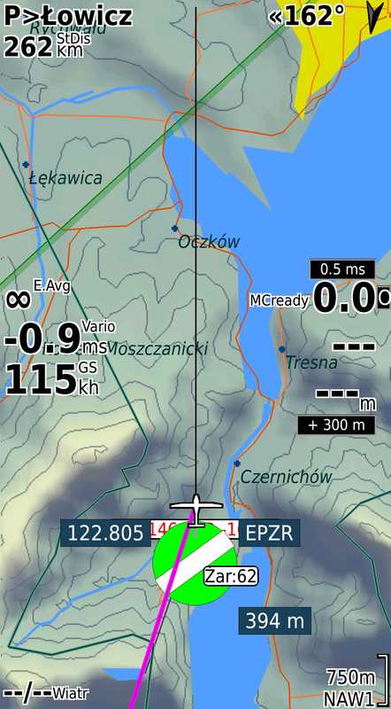

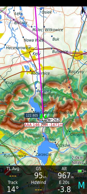

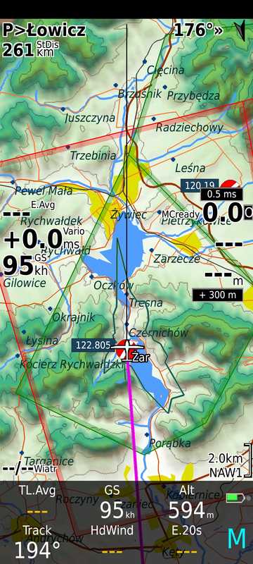

Jeżeli wyłaczysz warstwę lasów to możesz sobie ustawić bardzo podobny widok. zresztą w wielu różnych opcjach, kontrastach, zestawach kolorów itd. Wszystko to ustawisz w oknie konfiguracyjnym numer 4, głównie zmieniając parametr Kolory Terenu. Dwa przykłady ponizej.

arturk pisze: pn mar 04, 2024 11:53 am [...]Mi się podobają te linie wysokości w mapie od google ale w sumie nie wiem po co mi to - może mówią troszkę więcej o ukształtowaniu terenu?
Chodzi Ci o poziomice? Możesz je włączyć, parametr Poziomice w oknie konfiguracyjnym numer 4. Poziomice są rysowane w zależności od skali - tak, żeby za bardzo nie zaciemniać mapy. Poniżej przykład widoku - w bardziej dokładnej skali (mniejszej).
