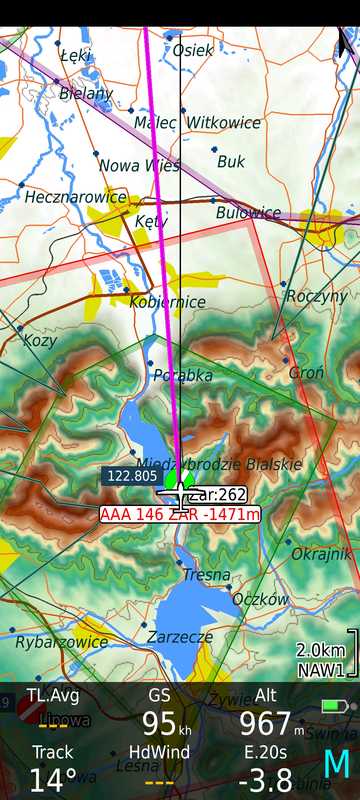

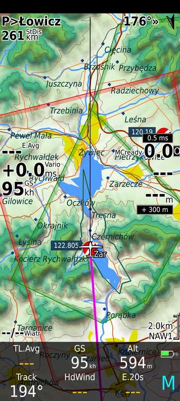

Jeżeli wyłaczysz warstwę lasów to możesz sobie ustawić bardzo podobny widok. zresztą w wielu różnych opcjach, kontrastach, zestawach kolorów itd. Wszystko to ustawisz w oknie konfiguracyjnym numer 4, głównie zmieniając parametr Kolory Terenu. Dwa przykłady ponizej.

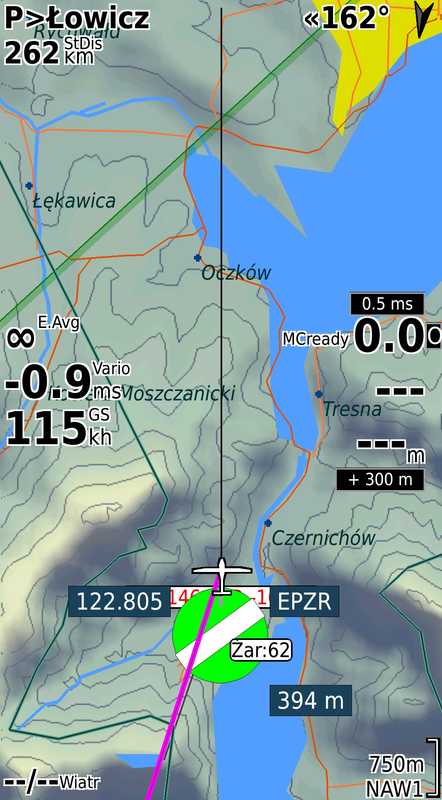

Chodzi Ci o poziomice? Możesz je włączyć, parametr Poziomice w oknie konfiguracyjnym numer 4. Poziomice są rysowane w zależności od skali - tak, żeby za bardzo nie zaciemniać mapy. Poniżej przykład widoku - w bardziej dokładnej skali (mniejszej).
Dokładnie mapy Google do LK nie załadujesz. To technicznie nie jest możliwe. LK musi - dla bezpieczeństwa - działać w pełni off-line - dlatego bazuje na zoptymalizowanych mapach wektorowych.
