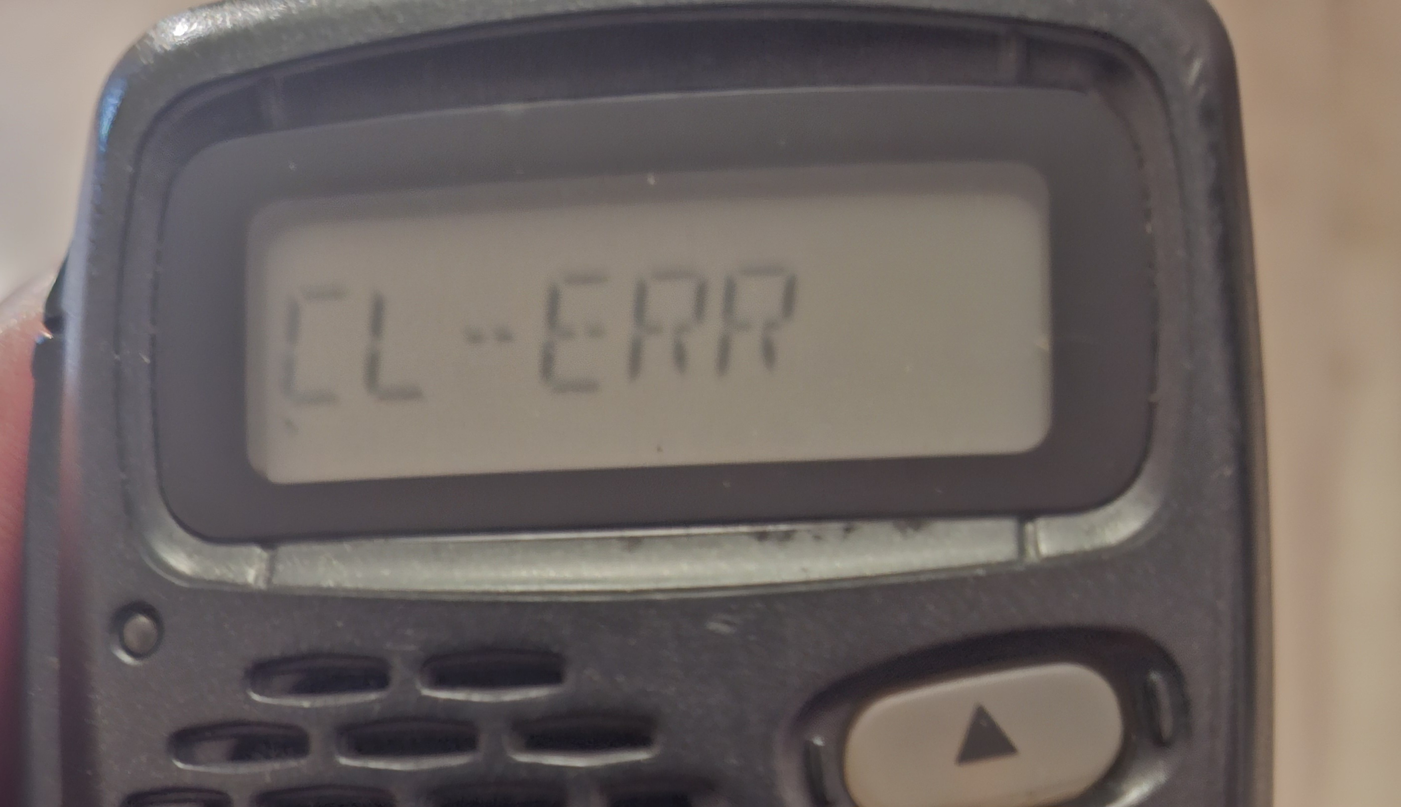

Witam.Ktos miał podobny problem ? Radio icom a23 .Najprawdopodobniej ktoś próbował klonować z innego radia bez powodzenia .Jak z tego wyjść żeby Radio działało?Pozdrawiam
- 20250310_202910.jpg (612.58 KiB) Przejrzano 144565 razy

To najpewniej błąd klonowania lub inne uszkodzenie bazy częstotliwości. Może nastąpić np. przy klonowaniu częstotliwości z radia 8.33KHz na radio 25KHz lub nie zakończona procedura klonowania (przerwana w trakcie). Według mojej wiedzy naprawę można wykonać przez... prawidłowe klonowanie z innego radia lub przez programowanie radia przy użyciu modemu/interfejsu do tego radia (czyli ta druga opcja - raczej tylko serwis).
