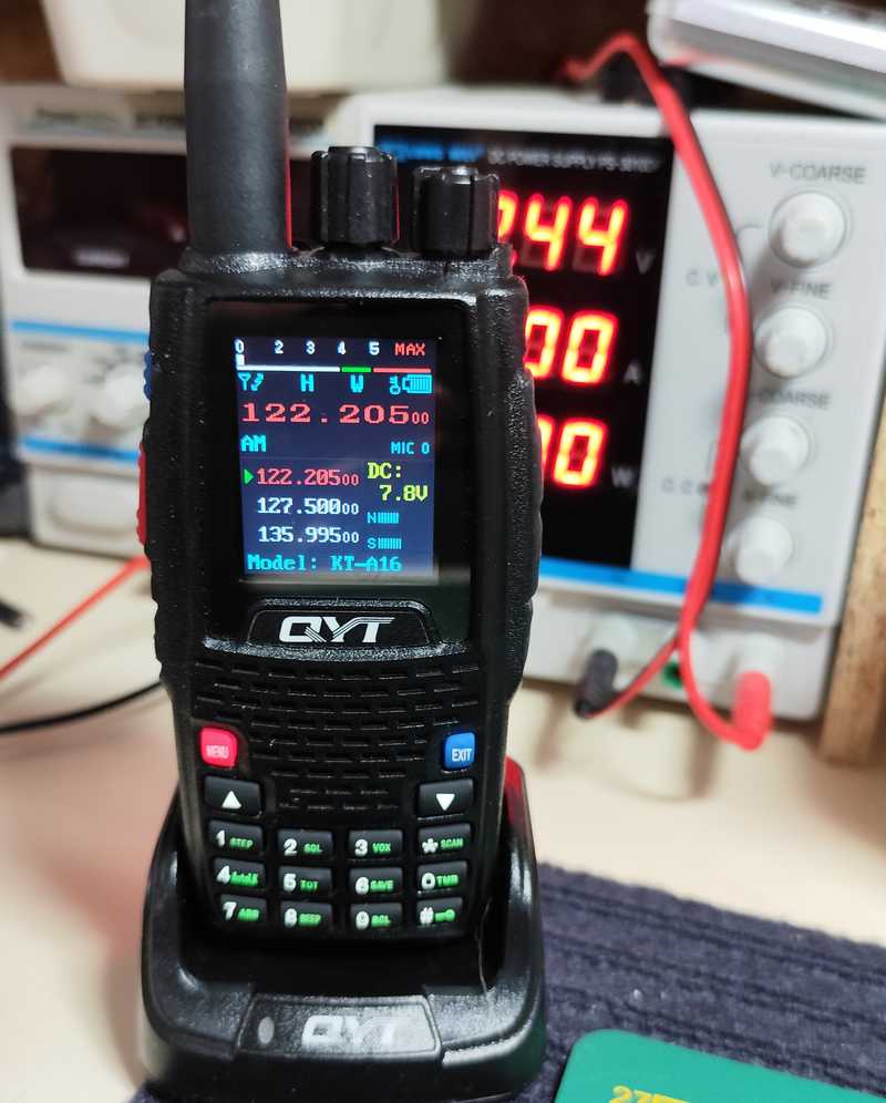

Co do taniego radia - ostatnio chińska myśl techniczna - wyprodukowała na bazie płyty głównej Boaefunga radio na... częstotliwości lotnicze. Widziałem takie radio u jednego z kolegów i nawet z ciekawości zakupiłem 2 egzemplarze - głównie do testów. Radio jest odrobinę "inne" w obsłudze. Kolorowy wyświetlacz, nieco przeładowany ale sprzęt technicznie działa. Jeden z egzemplarzy katuję na lotnisku jako użytkowy ręczniak. Nie mam natomiast żadnych doświadczeń z zabudowaniem tego sprzętu na motolotni. Nie wiem czy poradzi sobie z zakłóceniami itd. Nie miałem okazji do takich testów. A teraz najważniejsze... radio w najdroższej wersji (radio, ładowarka stołowa, klips, zewnętrzny mikrofonogłośnik itd.) kosztuje... około 350zł. W tym już wysyłka. Podkreślam - nie wiem czy to dobry wybór do montażu na sprzęcie - ale może to jest jakaś opcja zapasowa...

A wspomniane radio wygląda tak.

podpowiesz co to za model i gdzie można "toto" nabyć?

Model radia masz na wyświetlaczu. Ja znalazłem go na aliexpresie. Jeden zbędny mam na półce - nawet nie rozpakowany - mogę go odsprzedać po kosztach. Ale jeżeli chcesz wcześniej przetestować - to mogę wypożyczyć tak na maks. 2 tygodnie ten, którego używam.
