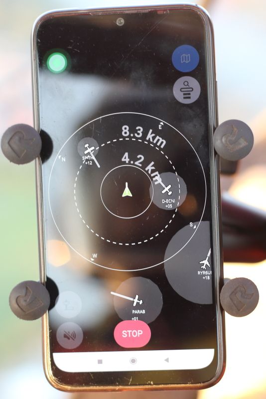

W weekend sporo latałem z włączona aplikacją SkyDemon. I mam kilka - niezbyt dobrych doświadczeń. Ruch był duży zarówno wokół lotniska jak i w wielu miejscach na trasach, którymi latałem. Właściwie caly czas radar pokazywał mi jakieś statki powietrzne. Poniżej foto z jednego ze spokojniejszych momentów. W tych bardziej "gęstych" nie miałem czasu na zdjęcia
- Aplikacja ma znaczące opóźnienia i przeskoki. W wielu momentach samolot na radarze nagle zmieniał swoje położenie i kierunek lotu. Zmiana była znacząca, bo np. z lotu w kierunku północnym - samolot nagle przechodził do lotu na południe i jednocześnie zmieniał swoje położenie z na zachód od mojej pozycji na pozycję na wschód ode mnie.
- Bardzo często statki powietrzne pojawiają się i znikają. Zapewne to nie wina samej aplikacji ale widoczności statków powietrznych na niewielkich wysokościach. Trzeba zawsze o tym pamiętać, że zasięgi np. ADS-B OUT na niskich wysokościach są mocno problematyczne.
- Do funkcji alarmu należy podchodzić z dużą uwagą. Ma to zapewne związek z opóźnieniami, o których już pisałem. Konkretna sytuacja: - leciałem w kierunku prawie dokładnie północnym - (około 020). SafeSky pokazywał mi, że jeden z samolotów leci z zachodu kolizyjnie do mnie - mniej więcej w kierunku 120. Prawie ta sama wysokość (różnica zaledwie 100ft). Radar pokazywał mi go pomiędzy kołem 4.2 i 8.3 km - czyli powinien być około 5-6km na północny-zachód. Po kilkunastu sekundach włączył się alarm ostrzegając, że spotkamy się <60 sekund. Radar w tym momencie pokazuje wiązkę kolizyjną i czas do "spotkania". Natychmiast zacząłem wypatrywać ruchu kolizyjnego i dostrzegłem go dosłownie po 1-2 sekundach. Byłem mocno zdziwiony - bo wspomniany samolot był... 2-3 km po mojej prawej - i z tyłu. Czyli SafeSky pokazywał na radarze jego pozycje z momentu - 1-2 minut wcześniej... Co ciekawe radar cały czas aktywował alarm - redukując czas do kolizji i odpowiednio do tego pokazywał ikonkę samoloty - który w rzeczywistości był już daleko na południowy wschód od mojej pozycji.
Z dobrych informacji - popatrzcie na dół załączonego foto. Jest tam samolot oznaczony PARAB- czyli PARAchutes "BRAVO" - to jedna z naszych Caravanek, które wynoszą skoczków spadochronowych. Do niedawna nie były prezentowane na SS - jak widać już są czyli developerzy pracują...
