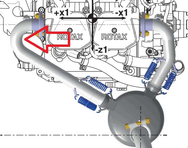

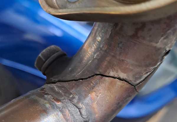

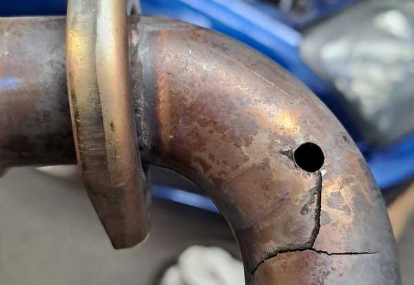

Już mamy wiosnę (kalendarzową przynajmniej) więc za chwilę zaczniemy intensywnie latać. Chciałbym Was uczulić, żeby zarówno mechanicy wykonujący przeglądy główne jak i sami piloci w trakcie przeglądów przedlotowych - starannie oglądali wydechy w 912. Poniżej dwa zdjęcia wydechu, który ma wymiary elementów - zalecane przez Rotaxa. Czyli główne kolano przy cylindrach bliższych śmigłu jest bardzo długie. To powoduje powstanie dosyć dużej dźwigni i znaczących sił na samym kolanie. Dodatkowo sondy EGT są montowane właśnie na samych kolanach. Dodałem grafikę tłumika i strzałką zaznaczyłem miejsce narażone na uszkodzenia.
Te wydechy - zamontowane (niestety nie zrobiłem zdjęcia) miały prawie niewidoczne ryski, które trudno było ocenić - czy to włos, rysa czy pęknięcie. Podkreślam - prawie niewidoczne. Nie miałem pewności - na wszelki wypadek - odkręciłem kolana po obu stronach i w tym momencie - okazało się,... no właśnie to co na zdjęciach.

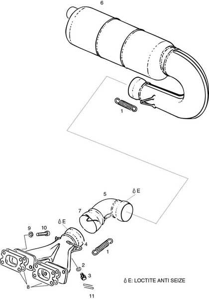

Poniżej rysunek wydechu 582. Miejsca oznaczone kropelką i literą E - to właśnie przeguby, które należy smarować - np. smarem miedziowym. Z mojego doświadczenia wynika, że taką operację powinno się powtarzać dosyć często, np. co 50h.
Lata temu, kiedy latałem na Echu z 582 - jeszcze nie wiedziałem jak to jest istotne. W efekcie przeguby tłumika praktycznie się zapiekły i ... pękł mi kolektor wydechowy. Przy demontażu miałem duży problem, żeby oddzielić poszczególne części tłumika.

Rysiu miałem kiedyś do czynienia z silnikiem paralotniowym i pamiętam, że tam też ten problem występował i to nawet dość często. Pamiętam opinię jednego z mechaników i zarazem członka kadry PPG, że przyczyniało się do tego zbyt szybkie nagrzewanie spowodowanie niecierpliwością pilota i chęcią jaknajszybszego nagrzania silnika. Czy w przypadku Rotaxa ten czynnik też ma znaczenie?
Re: Wydechy w 912.
Piotr Boruszewski pisze: śr kwie 10, 2024 12:21 pm Czy w przypadku Rotaxa ten czynnik też ma znaczenie?
Tak, szczególnie przy silnikach 2T ale w 4T również. W 4T jest to mniejszy problem, bo trzymając się zalecenia Rotaxa i utrzymywaniu 2500rpm w trakcie rozgrzewania gazy wylotowe nie są drastycznie gorące. Generalnie niestety ale tłumiki do 912 są często budowane z cienkich przekrojów. To kolanko - które najczęściej pęka - jest praktycznie na początku wydechu tuż za wylotem z cylindrów. Tam temperatura jest najwyższa (dlatego Rotax zaleca montaż EGT w tym miejscu). Kolanko rozgrzewa się szybko - dalsze elementy - wolniej. Efekt - cały tłumik "pracuje" i generowane są naprężenia w stosunkowo cienkiej strukturze.
