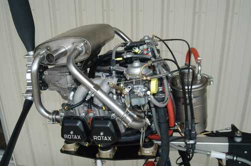

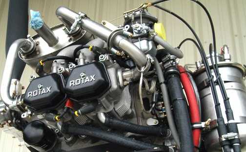

OK, a teraz motolotniowa (ale nie tylko) praktyka. W sytuacji kiedy motolotnia ma niezabudowany szczelnie silnik - nawet najbardziej znani producenci w większości nie montują tych tacek. Po prostu szansa na wyciek i zapłon jest znikoma. Wydechy mają znacznie niższą temperaturę, a nieobudowany silnik naturalnie pozbywa się takiego zbędnego paliwa. Dodatkowo - przy otwartym silniku - paliwo będzie leciało (kapało) wszędzie ale nie pionowo w dół. Widziałem to zjawisko osobiście wiele razy - również na swoim sprzęcie. Funkcja ochrony przed paliwem w tym wypadku - praktycznie nie działa. Co ciekawe - nie przypominam sobie żadnego samolotu, który ma zamontowany silnik pchający (otwarty - tak jak na motolotni) i miałby te tacki. Przejrzałem nawet - dla pewności zdjęcia kilku takich samolotów, które dopuszczałem - żaden ich nie miał. Wszystkie tak "wyszły z fabryki". Poniżej zdjęcia Quick Silvera w wersji Sport 2 zmontowanego przez autoryzowanego, chyba największego przedstawiciela Air-Tech.
