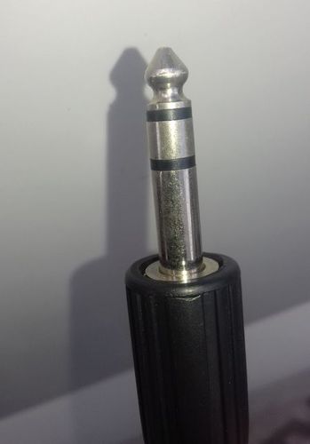

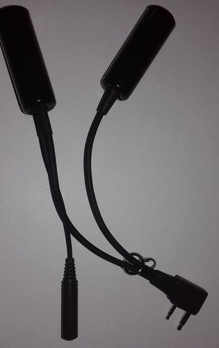

Mam pytanie, jaki adapter słuchawkowy trzeba podłączyć, by wszystko działało sprawnie przy podłączeniu PTT w radiu ICOM A24E ?, przewód w kasku zakończony mam pojedynczym jackiem 6,3mm, mam adapter 499 (na zdjęciu), przy nim wszystko gra oprócz tego że, naciskam PTT działa, ale gdy mówię do mikrofonu to cisza, proszę o informację.

Zdzisław, to nie może zadziałać. To typowa przejściówka do słuchawek lotniczych, które mają dwa jacki:
  • 6.3mm dla wyjścia audio (słuchawki)
  • mikrofonowy 5.25mm (0.205 cala).
Podłączając jednym jackiem 6.3 nie podajesz nic do mikrofonu.
Powinieneś rozgałęzić 6.3mm na 6.3mm (słuchawki) i 5.25mm (mikrofon) lub po prostu zamontować na kasku dwa jacki (słuchawki+mikrofon). Uwaga :) wtyk lotniczy, mikrofonowy może kosztować 30-50 zł - sam wtyk.

Napisałem do firmy w Katowicach, która robi intercomy, czy można podłączyć gniazdo mini jack dla PTT firmy icom, ( intercom ATI-4.0 ) dostałem odpowiedź że do tego typu da się, podali mi piny gdzie podłączyć, gniazdo podłączone, pracuje bdb.
