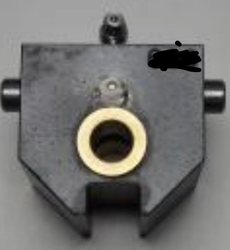

Na fotografii nr 9 zamieszczonej w raporcie z opisem układ hamulca głowicy wirnika nośnego wiatrakowca z widocznymi śladami prawidłowej eksploatacji można dostrzec zagięty - sklepany kawałek kostki dolnej części głowicy
Jak ona powinna wyglądać w stanie nienaruszonym nominalnym;

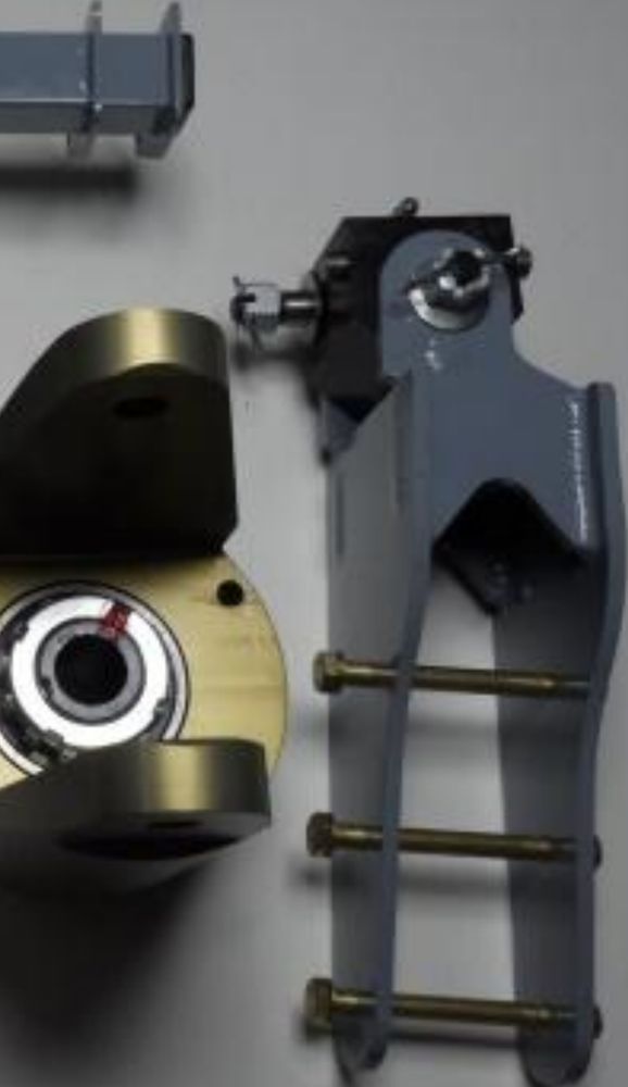

dolne mocowanie głowicy do masztu wraz z głowicą / nowe części /

specjalnie zamieściłem to w stanie nominalnym by uzmysłowić jak to wygląda. Powyżej kostka która jest mocowana za pomocą śruby do głowicy . Dolna część przedstawionej kostki z frezem w dolnej części wychylana jest na boki na pomocą cięgien - popychaczy dając tym samym możliwość wychylania głowicy na boki , a tym samym sterowanie poprzeczne. W tym frezie widocznym na zdjęciu przez całą jego długość jest stalowe wałek na którym chodzi ta kostka.

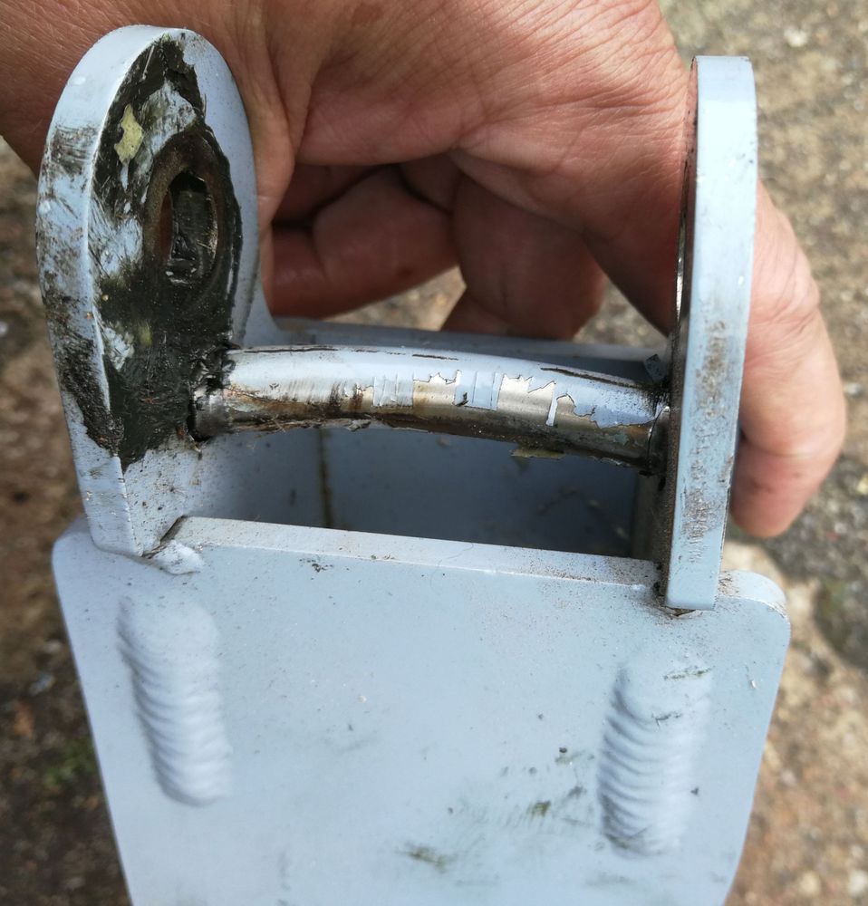

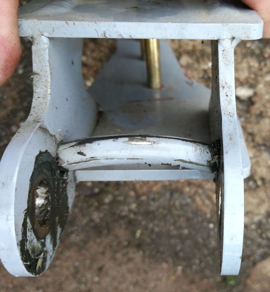

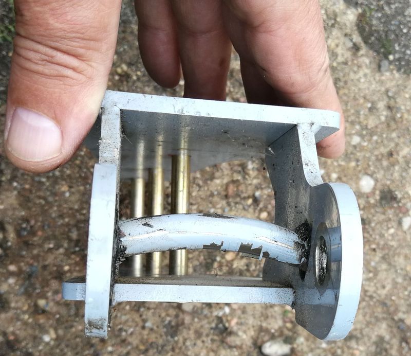

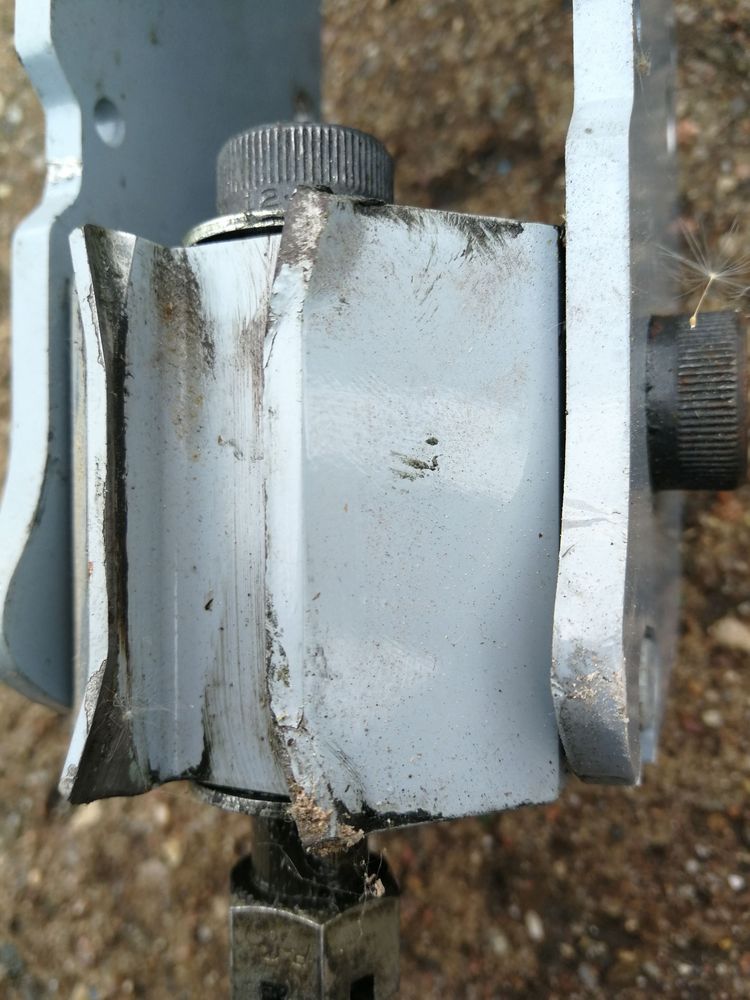

co można zauważyć po rozkręceniu głowicy? ...
Wewnętrzna część kostki po jednej i po drugiej stronie jest rozklepana, a jego krawędzie są pozaginane.

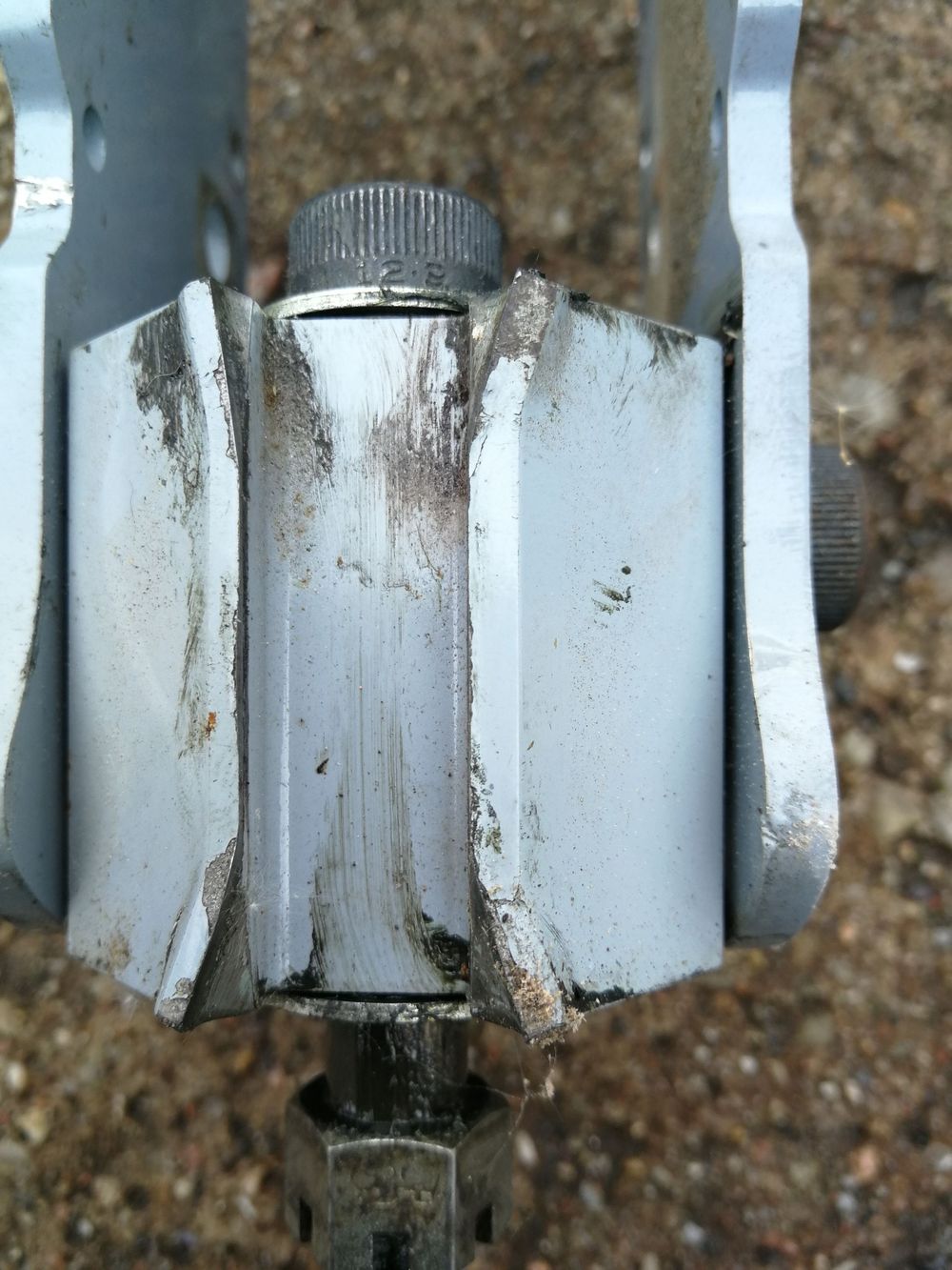

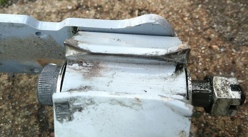

Ktoś powie no dobrze ok sklepane krawędzie dolnej kostki wielkie wydarzenie przecież ten wiatrakowiec spadł na las i to wtedy się pozaginało, czy rozklepało. To prawda można byłoby snuć taką tezę , ale jak wiemy wiatrakowiec spadł na lewy bok więc ewentualne zagięta byłaby ...gdyby ktoś chciał tak myśleć tylko jedna strona.
Dlaczego zatem pilot który w tym czasie był świadomy, bo przecież sam to opisywał mówiąc , że nie mógł wychylać steru na boki. Dlaczego więc nie miał sterowania poprzecznego ? ano dlatego , że stalowy bolec był również sklepany i wygięty co uniemożliwiło wychylenia głowicy na boki.
