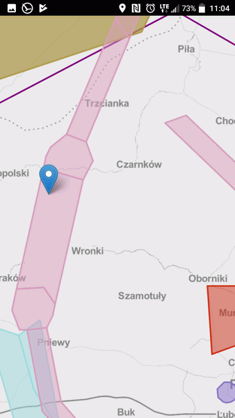

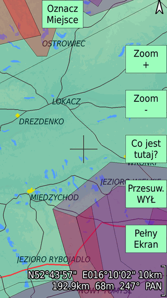

screen z lk8000
screen z lk8000
screen z airspace.pansa.pl

thvega pisze: ndz cze 16, 2019 9:13 am Witam.
LK8000 po aktualizacji stref aktualizatorem nie wyświetla aktywnych stref MRT (dokładnie np. EPMRT031)
strefy te są aktywne w AUP w wybranych godzinach (nie całą dobę).
Czy można to usprawnić?
Sprawdziłem - problem rzeczywiście występuje. Jest spowodowany zmianą w nazewnictwie stref MRT zawierających 2 cyfry w publikowanym AUP. Wcześniej było MRT31 - teraz MRT031. To najpewniej efekt przygotowań do 20 czerwca gdzie nastąpi masowa zmiana oznaczeń stref.
Zmieniłem u siebie nazwy stref np. z MRT 31 na MRT 031 i już powinno być ok. Ręcznie wymusiłem aktualizację plików do LK - więcsame pliki również powinny już zawierać zmianę.
