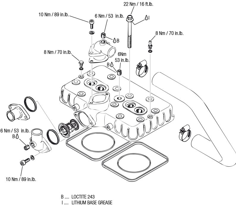

Może ktoś się orientuje, jaką siłą dokręcamy głowicę w 582-ce, czy jest to 22 Nm ? :?
Re: Silnik Rotax 582 UL mod.99
Zdzisław - wystarczy sięgnąć do Maintenance Manual (instrukcji utrzymania) lub innego źródła w necie. Poniżej screen ze wspomnianej instrukcji. Masz tu wszystkie momenty oraz specyfikację zabezpieczeń/smarowania.

Dziękuję za schemat, mam dysk z instrukcją dołączoną do silnika, ale tam nie ma nic w tym temacie, 8-) Pozdrawiam.
