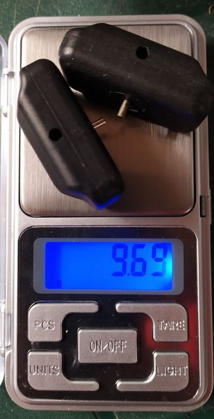

Drodzy, koniecznie ważcie pływaki w stosunkowo nowych R912. Dziś odebrałem 4 słownie: czwarty komplet pływaków (w ramach reklamacji). Trzy poprzednie zestawy - utopiły się - dwa z nich (tych co już zatonęły) były już nowego typu - te co miały już nie tonąć.... Poniżej foto z ostatniego ważenia. Jeden z pływaków wyraźnie pływał już pod powierzchnią... Silnik nie wykazywał jeszcze żadnych symptomów (de facto jeden pływak wyraźnie tonął - drugi jeszcze ratował sytuację). Wykryłem w trakcie przeglądo co 100h. Według mnie - spokojnie można je ważyć co 50h i uniknąć sytuacji kiedy zacznie się zalewanie...
Wygląda na to, że najnowsze pływaki, które otrzymałem są odrobine inne. Mają wytłoczoną inna literkę (B) ale też linia widoczna na dolnej/górnej ściance nie jest prosta tylko załamuje się równolegle do zewnętrznego kształtu pływaka. Widać, że to nieco inna budowa... kto wie...
Dla przypomnienia artykuł na temat ważenia pływaków: http://lotnik.org/post.php?id=12 .
A pływaki jak tonęły tak toną...
