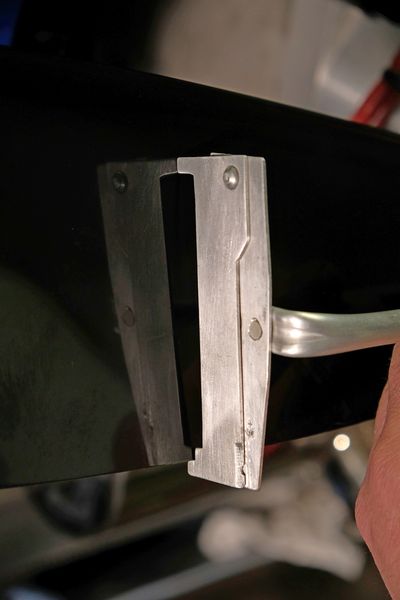

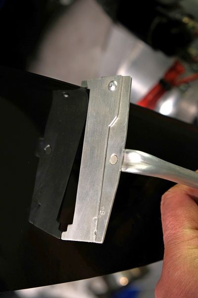

Czy wiecie jak używać kątomierza do ustawiania skoku śmigła firmy Aero ?

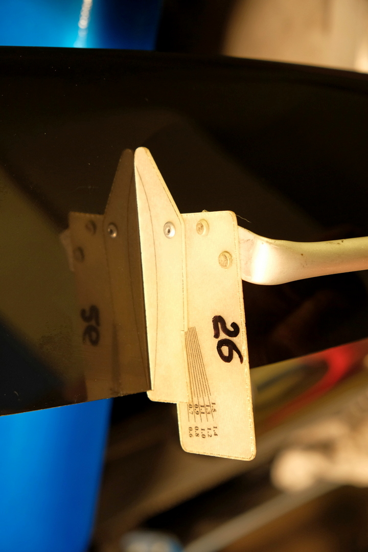

Do poprzedniego śmigła (Kievprop) miałem kątomierz z taką laminatową miarką i była ona tak zrobiona , że nie dało się jej używać źle. Tymczasem tą od śmigła Aero można przyłożyć i do krawędzi natarcia i do krawędzi spływu. Jak jest prawidłowo?

Janusz, ale do krawędzi natarcia nie możesz przyłożyć kątomierza stabilnie. Robiłem to kilka lat temu ale z tego co pamiętam nie dało się tego zrobić inaczej niż ustawiając krawędź kątomierza do krawędzi spływu. Punkt podparcia jest wtedy blisko krawędzi natarcia - czyli Twoje pierwsze zdjęcie.
