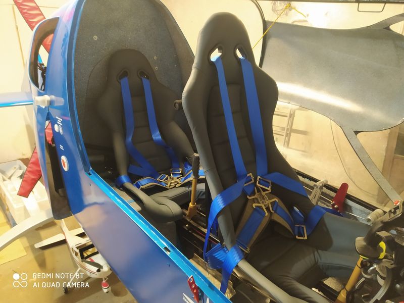

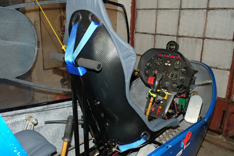

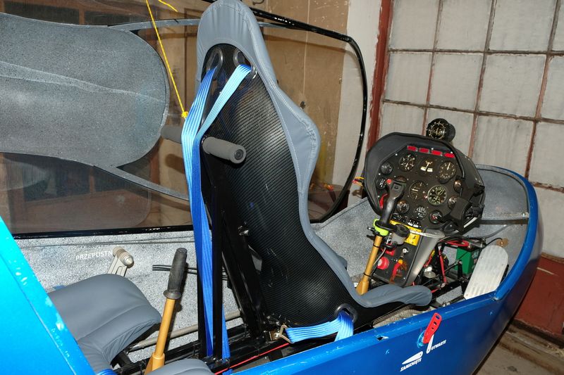

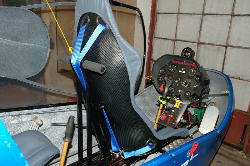

Mam taką małą rozterkę związaną z mocowaniem górnych pasów bezpieczeństwa. Mam trzy warianty i nie wiem na który się zdecydować.
1.) Pas poprowadzony jest jako jeden długi odcinek znad lewego ramienia , przechodzi przez przelotkę , opiera się o górną część stójki i idzie na dół pod kil. Spod kilu wraca do punktu podparcia na górnej poprzeczce stójki i przez przelotkę przechodzi nad prawe ramię.
2.)Pas poprowadzony jest jako jeden krótki odcinek znad lewego ramienia , przechodzi przez przelotkę , owija się o górną część stójki , wraca przez przelotkę na prawe ramię.
3.)Pas poprowadzony jest jako dwa osobne odcinki znad ramion , przechodzą przez przelotki , opierają się o górną część stójki i idą na dół , jeden do prawego , drugi do lewego punktu mocowania pasa biodrowego. Czyli oba pasy (ramieniowy i biodrowy) są zamocowane w tym samym punkcie.
Który wariant jest według was najrozsądniejszy?

Jeszcze dwa zdjęcia.
