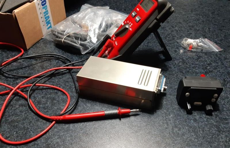

W środku Jednostka centralna, i pulpit sterujący

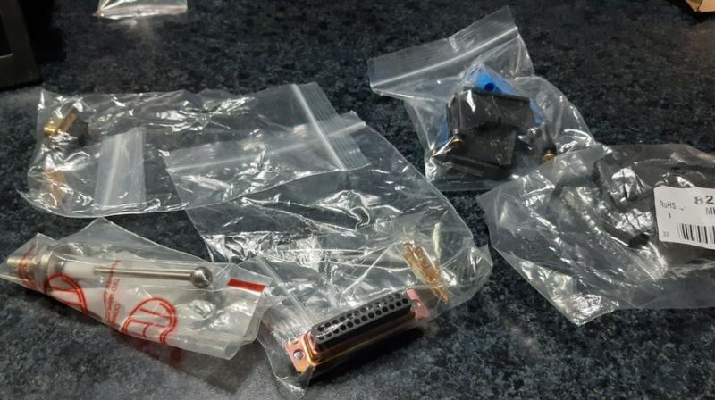

oraz akcesoria służące do podłączenia wszystkiego, wraz z anteną
Akcesoria 2.jpg (74.6 KiB) Przejrzano 101942 razy

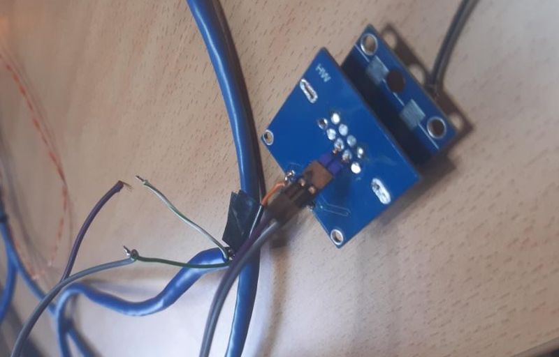

Po zmontowaniu wiązki jednostka centralna - manipulator przyszła pora na podłączenie GPS.
Niestety transponder "czyta" sygnały z portu RS 232 w trochę innym standardzie niż wysyła je GPS i konieczne było zastosowanie dodatkowego układu. Nie będę się tu rozpisywał o transmisji RS 232, ale należy na to zwrócić uwagę.
Wszystko na Pajączka ale do testów wystarczy

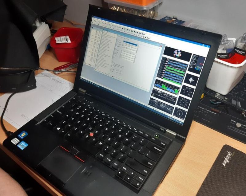

Programowanie GPS by nadawał jedynie paczki odbierane przez transponder

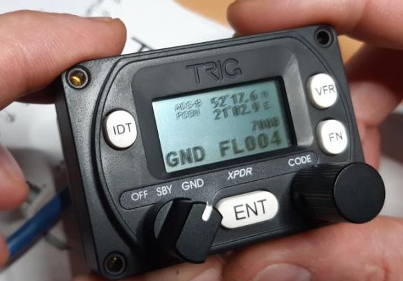

Po złożeniu w całość okazało się że wszystko działa
