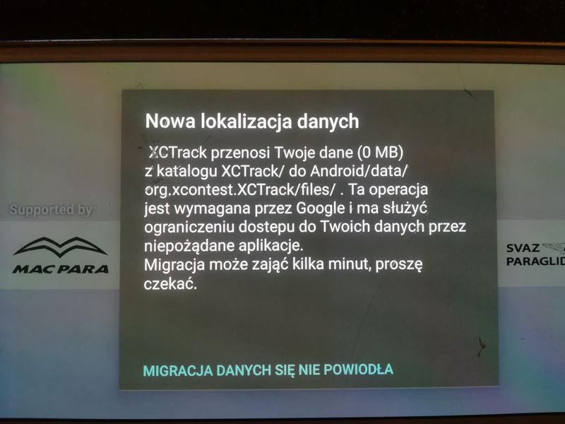

Cześć. Mam podobny problem. Aktualizator nie wykrywa XC Track. Zadziało się tak po zrootowaniu i aktualizacji androida do 10 na galaxy S5. Obecna lokalizacja XC Tracka po instalacji jest w folderze Android/data/org.xcontest.XCTrack/files i tu się znajdują wszystkie podfoldery. Jakiś pomysł na rozwiązanie problemu ? Pleees

Udało mi się obejść problem ale nadal istnieje. Stworzyłem folder XCTrack/Airspaces i aktualizator wykrywa już ten folder i pobiera pliki Poland Airspaces-Today. Natomist XCTrack podczas uruchamiania wywala okno z błedem (wrzucam screen w załączniku). Jak już się odpali to i tak ręcznie muszę wskazywać plik Poland Airspaces-Today. Jesteś w stanie wydać aktualizację która sprawdzi lokalizację XCtrack również w podanej lokalizacji jak w komunikacie? Wem ze nie jestem jedyny. Kolega obchodzi to bo doinstalował LK800 I WSKAZUJE W XCtrack ręcznie ścieżkę
- Błąd XCTracka
- IMG_20210716_225654.jpg (58.32 KiB) Przejrzano 92407 razy
Re: NIe znaleziono instalacji LK8000/XCSoar/XCtrack/PPGpS
Udostępniłem wersję 0.15 - http://lotnik.org/aktualizator/
