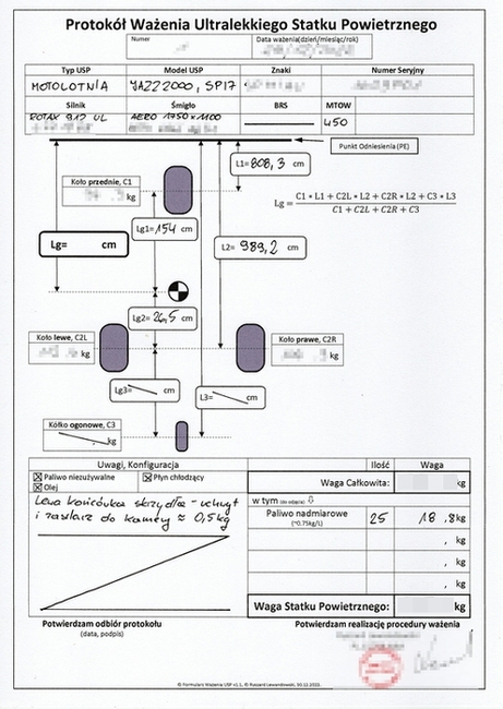

Procedura ważenia może być określona w IUwL - tak byłoby idealnie. Jeżeli nie mamy tam takiej informacji - można sięgnąć do Wytycznych Prezesa ULC, który w tymczasowych wymaganiach technicznych określił procedurę ważenia ale... tylko dla samolotów ultralekkich. Dla motolotni natomiast nie ma w wymaganiach na ten temat ani słowa. Dlatego dla motolotni jedynym kryterium ważenia (jeżeli nie opisano w IUwL) jest ważenie pustej motolotni (tj. bez paliwa zużywalnego). Protokół ważenia powinien być przekazany właścicielowi w celu dołączenia do dokumentacji i zachowany przez mechanika lub podmiot, który dokonuje oceny zdatności do lotów (właśnie na jego podstawie wypełnia się informację do ULC).
A tak może wyglądać taki protokół. W tym wypadku do wyliczenia masy pozostawiono i skorygowano paliwo nadmiarowe. Przy wyznaczaniu środka ciężkości - nie można paliwa pozostawiać, ponieważ miało by to wpływ na obliczenia.
