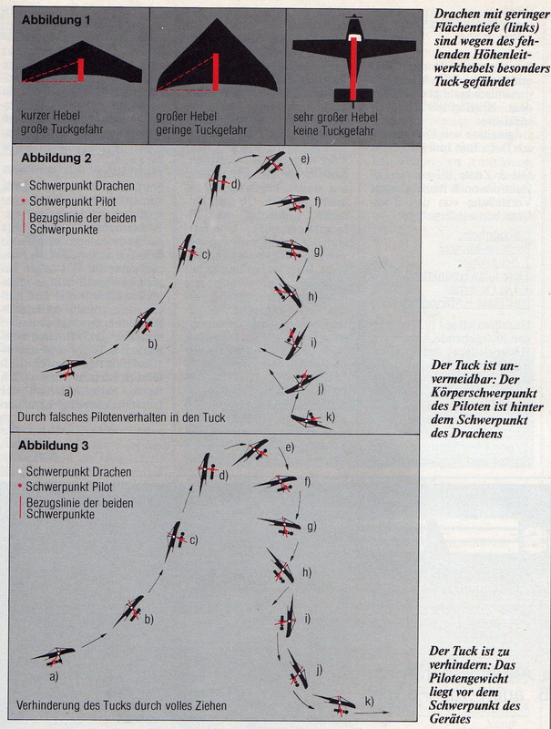

W trakcie Zlotu motolotniowego w Płocku zorganizowany został panel edukacyjno - dyskusyjny, na którym przedstawiłem prezentację pt. Bezpieczeństwo w motolotniarstwie. W związku z pytaniem jednego z Kolegów odnośnie jednej z przedstawionych tez, poniżej zamieszczam uszczegółowienie dotyczące autorotacji podłużnej lotni lub motolotni.
W czasie prezentacji podałem, że prawidłową reakcją pilota dla uniknięcia wystąpienia tzw. "przewrotki" (ang. tuck), której następstwem może być autorotacja podłużna (tumbling) jest ściągnięcie sterownicy. Jako uzasadnienie dla tej tezy zamieszczam poniżej ilustrację z broszury DHV oraz komentarz.
Na rysunku oznaczono:
- białą kropką środek ciężkości lotni/motolotni
- czerwoną kropką - środek siężkości pilota lotni / wózka z załogą motolotni
W obu przypadkach na ilustracjach 2 i 3 dochodzi do utraty prędkości po gwałtownym zwiększeniu kąta natarcia, co może mieć miejsce np. w przeciągnięciu dynamicznym, ciasnym krążeniu etc. W wyniku utraty prędkości następuje przeciągnięcie, co wywołuje moment pochylający na dziób.
Rys 1, Przewrotka jest nieunikniona: środek ciężkości wózka z załogą w wyniku wypchnięcia sterownicy znajduje się z tyłu za środkiem ciężkości skrzydła, co zwiększa moment pochylający na dziób i rozpoczyna obrót autorotacyjny.
Rys. 2; Przewrotka jest do unikniecia: ściągnięcie sterownicy pozwala utrzymać środek ciężkości wózka z załogą przed środkiem ciężkości skrzydła.
Pozdrawiam i zapraszam do wymiany przemyśleń na ten temat.
Artur

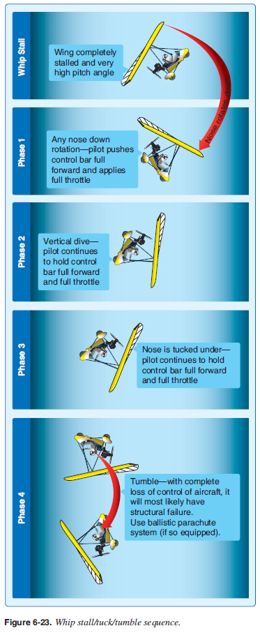

Amerykański ULC (czyli FAA) wydał porządny dokument / podręcznik użytkownika motolotni, który można pobrać tu:
https://www.faa.gov/sites/faa.gov/files ... 8083-5.pdf
Na stronach 6-24 do 6-26 opisany jest scenariusz autorotacji podłużnej, jego przyczyny i sposób uniknięcia.
fig 6-23.jpg (276.65 KiB) Przejrzano 58162 razy
Sekwencje prowadzące do autorotacji opisane są w następujących fazach:
1. Przeciągnięcie (ang. whip stall, czyli ślizg na ogon; ogon? w motolotni? ;)
2. Faza 1 – rotacja nosa w dół
3. Faza 2 – lot pionowy w dół
4. Faza 3 – nos pod pilotem / środkiem ciężkości („tuck”)
5. Faza 4 – przewrót („tumble”)
W zaleceniach FAA (ew. autora tego podręcznika) jest wypchnąć sterownicę i dać pełny gaz w każdym przypadku rotacji nosa w dół do ostatniej odwracalnej fazy autorotacji, czyli 4.
Dla zobrazowania sytuacji przytoczony w materiale został taki scenariusz: niedoświadczony pilot motolotni pojechał w nowe warunki, gdzie powstają duże prądy termalne. Wystartował o 14:00, do 1000ft AGL utrzymywał pełen gaz i niespodziewanie doświadczył nagłego podniesienia nosa skrzydła. Nieprzygotowany na taką sytuację odpuścił sterownicę i odjął gaz. Następnie nos skrzydła wleciał w prąd duszący, podczas gdy końce skrzydła były jeszcze w prądzie wznoszącym. Sytuacja ta doprowadziła do momentu rotującego skrzydło do przodu, aż do powstania fazy 2, czyli lotu nurkowego. Wtedy, jak to w szczęśliwych zakończeniach amerykańskich filmów 😉, prawidłowa reakcja pilota, tj. STEROWNICA DO PRZODU I GAZ DO DECHY (co jest oczywiście ćwiczone podczas szkoleń) zapobiegła autorotacji podłużnej.
Chciałbym zauważyć jedną istotną różnicę pomiędzy lotnią, a motolotnią – napęd śmigłowy. To, co kolega Artur pokazał na ww. rysunkach, to fazy rotacji lotni, gdzie pilot nie ma możliwości innego sterowania jak środkiem ciężkości własnego ciała. W przypadku motolotni, z mojego małego doświadczenia, ściąganie sterownicy z reguły działa, tzn. jest wystarczające, żeby nabrać prędkości i odzyskać manewrowość. Ale co w przypadku jeśli znajdziemy się w fazie 2 lub 3? Czy w sytuacji, gdzie środek ciężkości wózka z pasażerem jest zupełnie z boku od węzła głównego, ściąganie sterownicy da pożądany efekt? Intuicyjnie powiedziałbym, że przy braku ciążenia (w pozycji 2/3) ciągnięcie za sterownicę zmniejszy tylko kąt natarcia skrzydła, ale nie jest w stanie odwrócić momentu obracającego wózek. Natomiast dodanie w tym momencie gazu da realną siłę, która pchnie wózek w stronę przeciwną niż moment autorotacji. Pytanie co robić ze sterownicą? Czy wypychać jak rekomenduje podręcznik FAA, czy ściągać? Moim zdaniem wypchnięcie powinno być na tyle krótkie, żeby odwrócić moment obracający, a potem utrzymujemy mały kąt natarcia skrzydła, żeby zapewnić siłę nośną. Dokładnie jak przy starcie.
Dodam jeszcze, że w scenariuszu ww. podręcznika, jako jedna z przyczyn doprowadzająca do przewrotki wymieniona była zła reakcja pilota, który nie zdążył ściągnąć sterownicy w momencie, gdy doszło do nagłego uniesienia nosa przez prąd wznoszący. I z tym chyba wszyscy się zgadzamy. Generalnie trzymanie sterownicy ściągniętej, lub gotowość do jej ściągnięcia jest reakcją, którą powinniśmy mieć zakodowaną, ale moja wątpliwość pojawia się w przypadku, gdy znajdziemy się w fazie 2/3. Może jednak postąpić wtedy zgodnie z zaleceniem Amerykanów?
„Generally, the control bar full out and full throttle create a nose-up moment” oraz
“If the WSC is at a high pitch angle and the nose starts to rotate down to a low pitch angle, increase to full power while pushing the control bar full out to avoid a tumble.”
Tomek
