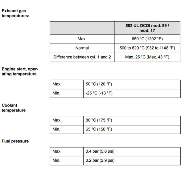

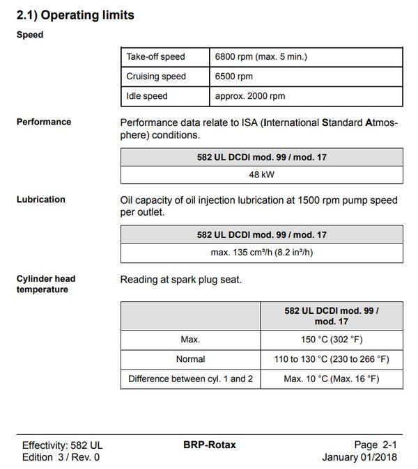

Mam pytanie, ile powinien spalać średnio dwusuw, Rotax 582 ul na godzinę? drugie pytanie, jaką temperaturę powinien utrzymywać ten silnik podczas przelotu? są różne opinie, ale z tego co się dowiedziałem od fachowca, to spalanie 14 l, natomiast temperatura powinna wynosić ok. 70 stopni, temperatura 80 stopni i więcej ponoć jest szkodliwa dla silnika. Prosił bym o opinie. Pozdrawiam.

Co do temperatur pracy - najlepiej sięgnąć do Owners Manual (uwaga poniższe dotyczy MOD 99 i MOD 17 czyli niebieskich głowic).
download/file.php?mode=view&id=580
download/file.php?mode=view&id=581
Jak widać max dla cieczy to 80°C, a maksymalna temperatura głowic - mierzona czujnikiem pod świecą - to 150°C. W 582 często problem temperatury cieczy jest związany ze zbyt małymi lub źle zamontowanymi chłodnicami. Warto też pamiętać, że mieszanka wody i glikolu w proporcji 50/50 - też nie jest zbyt dobra. Wystarczy zwiększyć udział wody, a chłodzenie stanie się bardziej efektywne. Oczywiście - trzeba pamiętać o mrozach...

Ja mam 70-75 stopni, czyli bdb. a co do spalania to zgadza się z grafikiem. Dziękuję za info. Pozdrawiam.
