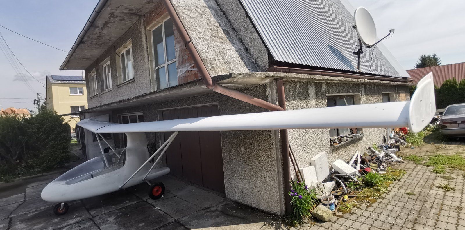

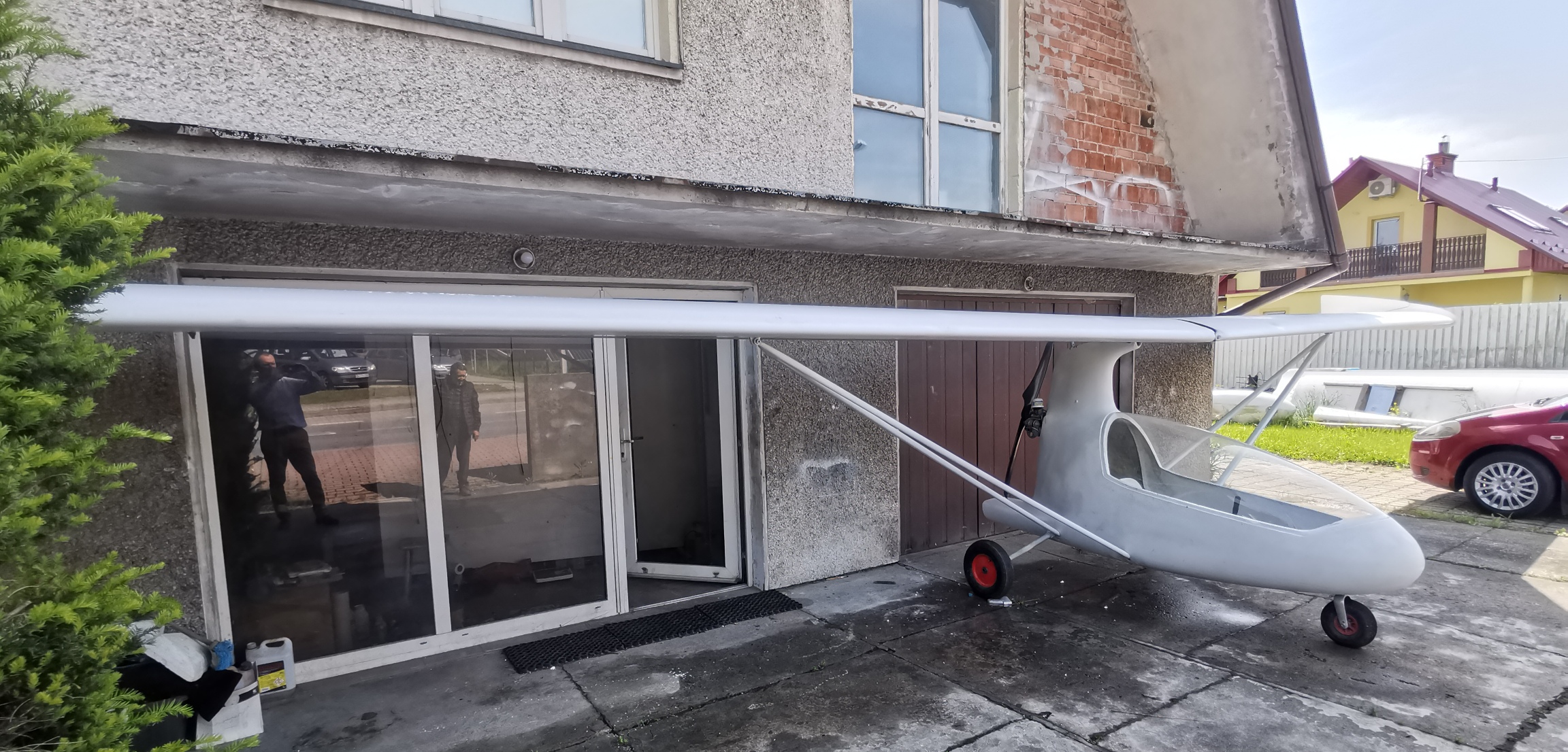

W Warszawie jest samolot wykonany przez Michała Przesmyckiego . Załączone zdjęcia są z przed kilku lat ,więc zapewne prace się posunęły doprzodu .
- Tył.JPG (83.21 KiB) Przejrzano 4270768 razy
- profil.JPG (104.98 KiB) Przejrzano 4270768 razy

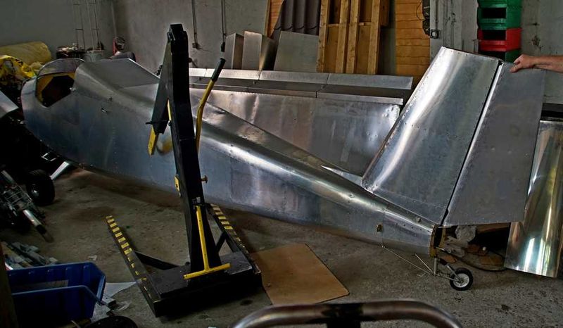

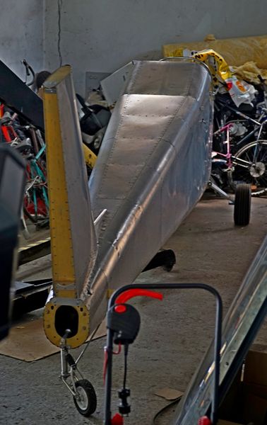

Bezogonowy motoszybowiec Bogdana,
Skrzydla BKB1 ,w wersji swobodnej (FREEWING)
Silnik MOTOROMA 26 HP,
Rowniez wersja z CR Propellers.
