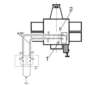

Wprawdzie niska częstotliwość na to nie wskazuje - ale zacząłbym od kontroli wyłączników zapłonu. Jakim przewodem masz poprowadzone wyłączanie zapłonu? Przewód od wyłacznika do zapłonu - to powinien być przewód sygnałowy (czyli żyła w ekranie) i co bardzo ważne ekran powinien być dołączony z obu stron przewodu do masy. W skrócie Rotax zaleca:
  • Przewód o średnicy (gorąca żyła) co najmniej 18AWG (~1mm, ja osobiście stosuję 1.5 - 2 mm).
  • Przewód ekranowany (ale nie radiowy! - najlepiej szukać tzw. przewodów sygnałowych, których ekran składa się z folii alumioniowej).
  • Oba moduły zapłonowe mają odrębne (z własnym ekranem) przewody do wyłącznika. Niedopuszczalne jest stosowanie przewodów dwużyłowych w jednym ekranie.
  • Oba przewody są dołączone do masy (oczywiście ekrany) - po obu końcach przewodu.
  • Obudowa metalowa wyłączników jest odrębnie połączona z masą.
I diagram z manuala, który to wszystko pokazuje w postaci schematu. Uwaga, 0.75 na schemacie to powierzchnia przekroju... nie średnica.

Zakłócenie jest skorelowane z obrotami silnika. Nieekranowane przewody od modułów zapłonowych do wyłączników - mogą działać po prostu jak antena nadawcza i indukować pole elektromagnetyczne "w rytm obrotów". Zaczałbym od poprawienia wyłączników zapłonów. Być może - jeżeli masz techniczną możliwość - to możesz wykonać próby, w których odłączysz oba przewody wyłączające od modułów. Tylko zrób to tak, żeby mieć możliwość wyłączenia silnika!!!
