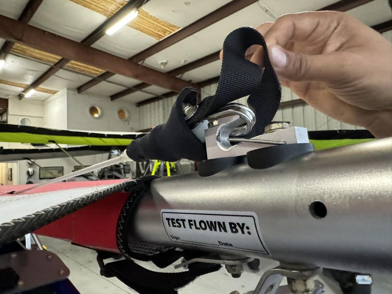

Drodzy motolotniarze, kilka dni temu, 26 września zginął w katastrofie motolotni Wesley Frey - związany z team'em Revo. Nie ma jeszcze oficjalnych przyczyn ale idąc za informacjami od Larrego Mednika - wydaje się, że znane są przyczyny. Skrzydło się złożyło najpewniej w skutek uszkodzenia mocowania napinacza. Poniżej foto z kontroli skrzydeł zarządzonej po tym wypadku. Jak widać uchwyt napinacza - prawie spadł z napinacza. Zabezpieczenie jest pęknięte - nic nie blokuje uchwytu napinacza. Od kolejnej tragedii - było tylko kilka milimetrów.
W różnych skrzydłach - system mocowania napinacza jest różny - ale generalnie - to absolutnie krytyczne miejsce.
Pamiętajcie o kontroli przed lotem!
