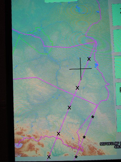

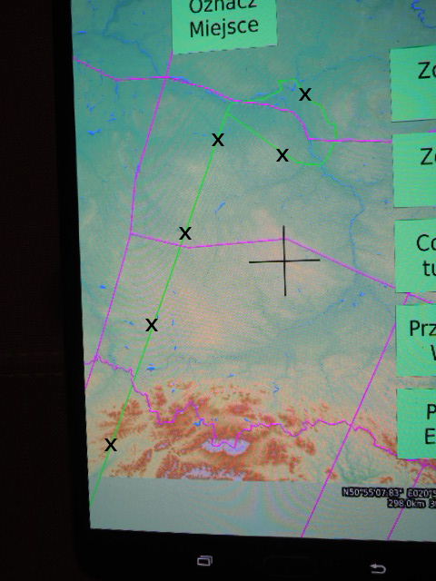

Jest dużo lepiej, ale jeszcze zauważyłem dwie rzeczy.
Na pierwszym zdjęciu linia oznaczona "x". Linia oznaczona gwiazdką w zasadzie nie przeszkadza, bo jest poza granicą Polski, ale przy poprawce można się tym również zająć.
Na drugim zdjęciu strefa oznaczona na zielono z linią w dół.

- Posty: 594
Re: Wydzielenie FIS w LK8000.
Poprawione.
